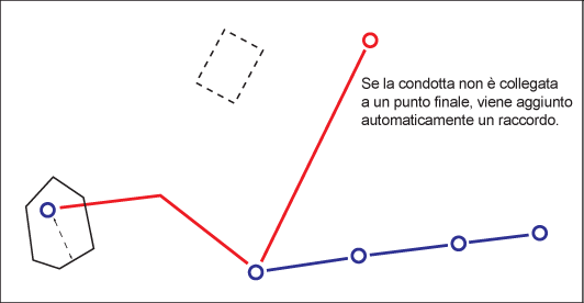

Regole di entità geografica
Le regole di entità geografica consentono di mantenere la coerenza tra la classe di entità geografiche dell'attributo Condotta, la condotta stessa e la relativa classe di entità geografiche linea.
- Se un vertice della nuova condotta si trova esattamente su un'entità geografica punto di rete esistente, alla condotta viene applicata una divisione ponderata. Vedere Divisione di linee.
- Se si crea una condotta con un'estremità non connessa ad un punto di rete, per default viene generato un raccordo. Vedere Regola di entità geografica: Crea nodo iniziale/finale.
