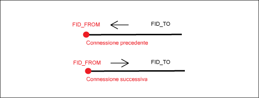

Attributo Connessione |
Descrizione |
FID_FROM |
Consente di specificare un'entità geografica particolare. |
| F_CLASS_ID_FROM | Specifica una determinata classe di entità geografiche. |
FID_TO |
Consente di specificare l'entità geografica connessa. |
| F_CLASS_ID_TO | Specifica la classe di entità geografiche connessa. |
FLOW |
Consente di specificare la direzione del flusso fra un'entità geografica particolare (FID_FROM) e l'entità geografica connessa (FID_TO).
