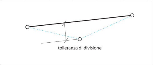

Utilizzare Inserisci punto per spostare un punto esistente all'interno di una tolleranza esattamente su un'entità geografica linea. |
Utilizzare Estrai punto per rimuovere un punto da una linea ed eliminarlo dal database. È possibile rimuovere il punto solo se si trova su una linea retta all'interno di una tolleranza di divisione. |
È possibile inserire o estrarre solo i punti che si trovano all'interno di una tolleranza di divisione.
