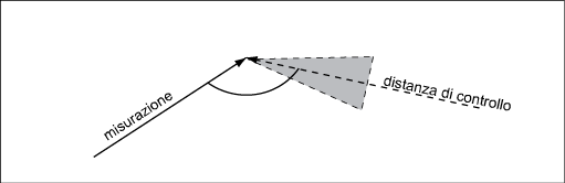

Le distanze di controllo vengono misurate tra i nuovi punti di dettaglio del progetto di calcolo corrente e uno o più punti esistenti. L'analisi della distanza di controllo prevede i passaggi seguenti.
Se l'errore di sezione rientra nella soglia, il sistema continua a verificare se la direzione di misurazione è appropriata per fornire un controllo valido.

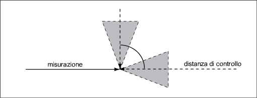

Se il caso 1 non ha esito positivo, il sistema procede a verificare il caso 2.
Per controllare un punto GPS, è necessario misurare due distanze di controllo in base al caso 2.
È possibile modificare la soglia di default di + -13,5 gradi nella tabella di sistema TB_SUR_SETTING, chiave CONTROLDISTANCE_GEOM_CHECK_THRESHOLD. L'unità corrisponde all'unità di angolo del documento.
