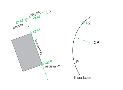

Utilizzare la funzione Calcolo ortogonale per il rilievo ortogonale in un modello di settore Enterprise. L'elemento di base è rappresentato da una linea esistente o può essere definito mediante due punti che si trovano a parte. Quando viene eseguito il calcolo, vengono prese in considerazione anche le quote misurate e calcolate.
Elementi di calcolo ortogonale
