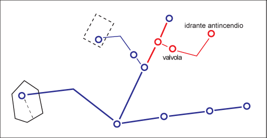

Utilizzare il flusso di lavoro Creazione idrante antincendio per creare idranti collegati alla condotta principale con una condotta dritta generata o una condotta creata dall'utente.
È inoltre possibile digitalizzare un'armatura sulla condotta principale o una valvola sulla condotta.
Se non si crea un'armatura, il sistema crea un raccordo nel punto in cui la condotta è collegata alla condotta principale (regola entità geografica).
Se si sceglie Condotta dritta, viene richiesto di selezionare la condotta principale nel disegno. La connessione viene creata con una proiezione ortogonale sulla condotta principale.
Al termine della creazione della geometria, il modulo della classe di entità geografiche verrà visualizzato per consentire l'aggiunta dei dati di attributo.
