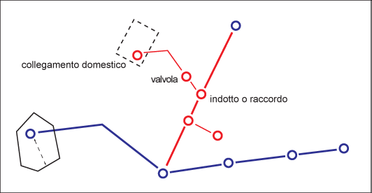

Utilizzare il flusso di lavoro Creazione allacciamento edificio per connettere l'allacciamento edificio alla condotta principale con una condotta dritta generata o una condotta creata dall'utente.
È possibile digitalizzare un'armatura sulla condotta principale, nel punto in cui l'allacciamento edificio è collegato alla condotta principale, e aggiungere una valvola alla condotta.
Se non si crea un'armatura, il sistema crea un raccordo nel punto in cui l'allacciamento edificio è collegato alla condotta principale. Il funzionamento è controllato da una regola di entità geografica. Vedere Regola di entità geografica: Crea nodo iniziale/finale.

  5. In Condotta dall'allacciamento edificio alla condotta principale, selezionare Condotta dritta o Digitalizza condotta.
    Se si sceglie Condotta dritta, viene richiesto di selezionare la condotta principale nel disegno. La connessione viene creata con una proiezione ortogonale sulla condotta principale.
  6. Specificare se aggiungere alla condotta principale un'armatura o una valvola.
