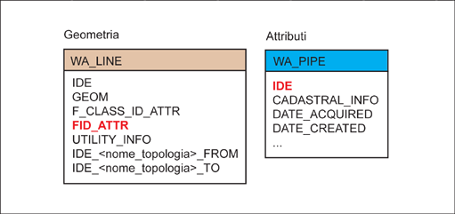

Poiché la geometria e gli attributi sono memorizzati separatamente, una classe di entità geografiche geometriche come un punto può rappresentare varie classi di entità geografiche dell'attributo quali Armatura, Emettitore e Raccordo. Per le entità geografiche linea esistono due diversi metodi di divisione della linea: divisione ponderata e divisione forzata.
Modello di dati Acque: relazione tra classe di entità geografiche condotta e linea.

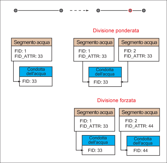

In un flusso di lavoro è possibile specificare se la linea è divisa in modo ponderato o forzato. Tale scelta consente di stabilire le modalità di gestione dei dati di attributo relative alle due entità geografiche risultanti.
Tipo di divisione Descrizione
Divisione ponderata
Con la divisione ponderata la linea viene divisa in due entità geografiche diverse. Hanno entrambe una propria geometria (WA_LINE) e usano gli stessi dati attributo (WA_PIPE).
Utilizzare la divisione ponderata con le entità geografiche punto di importanza secondaria e con gli attributi della condotta non modificabili, ad esempio le armature.
Divisione forzata
Con la divisione forzata la linea viene divisa in due entità geografiche diverse. Hanno entrambe una propria geometria (WA_LINE) e ognuna possiede i propri dati attributo (WA_PIPE).
Utilizzare la divisione forzata con le entità geografiche punto di maggiore importanza come pompe o valvole. Utilizzare la divisione forzata con gli attributi della condotta modificabili come il diametro, il materiale o il modello.
