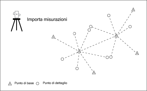

Con il secondo passaggio di calcolo, le misurazioni vengono caricate nel database dei rilievi. È possibile importare diversi gruppi di misurazione, cioè più file ognuno dei quali contiene misurazioni effettuate da un operatore con uno strumento.
Ad esempio, è possibile importare in un gruppo di misurazione più file di un tacheometro contenenti un mappaggio polare e le diverse sessioni GPS in un altro gruppo.
Per ogni serie di file importati, occorre specificare uno strumento. La funzione di importazione esegue la lettura dei record del file importato, memorizza le misurazioni nel database dei rilievi e applica le deviazioni standard a priori in base alle impostazioni dello strumento.
