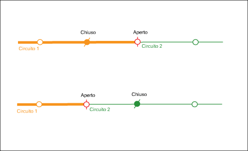

Usare il flusso di lavoro manutenzione per trasferire il carico da un circuito ad un altro, aprendo un circuito e chiudendo l'altro. I due dispositivi devono essere connessi a due circuiti differenti. In caso contrario, non è possibile avviare il flusso di lavoro. Il dispositivo aperto effettuerà la disgiunzione dei due circuiti. Un dispositivo aperto non ha alcun circuito assegnato (l'attributo FID_CIRCUIT non è impostato).
Prima di trasferire il carico, assicurarsi che i disgiuntori selezionati siano assegnati ai circuiti e siano impostati come Origine dispositivo del circuito.
Il flusso di lavoro trasferisce il carico, riconfigura il circuito e il flusso e verifica la presenza di incoerenze relative alla fase. Esso esegue i flussi di lavoro Riconfigura circuito e flusso e Riconfigura fase.
