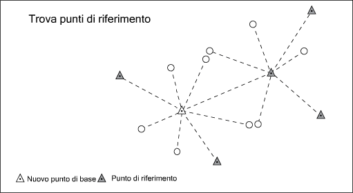

Per ogni punto classificato come Punto base, occorre ricercare un punto di riferimento. Usare l'elenco dei codici di campo per definire i criteri di ricerca. Ad esempio, la ricerca dei punti di riferimento viene eseguita in base all'identificatore o alla posizione.
I punti di riferimento sono punti di base esistenti memorizzati nel database. Possono essere memorizzati in qualsiasi documento incluso nel progetto . Questi punti vengono utilizzati per il calcolo approssimato e il calcolo della regolazione. Il calcolo della regolazione consente di stabilire un punto di base anche se non è presente un riferimento nel database, a patto che le misurazioni richieste siano disponibili.
Per i punti di riferimento memorizzati nei documenti che non fanno parte dell'area di lavoro, vedere la sezione relativa alla gestione di punti base aggiuntivi.
Per ogni calcolo è necessario un numero minimo di punti di riferimento. Ad esempio, per l'importazione dei file delle coordinate, occorre fornire i punti di riferimento per la trasformazione. Per la misurazione delle stazioni libere, occorre invece fornire i punti di riferimento per i punti di connessione.
