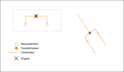

Se si raggruppano le entità geografiche di un modello, è possibile spostare o ruotare la disposizione delle entità geografiche in una singola entità. Tuttavia, non è possibile spostare separatamente i componenti quando si crea un'istanza del modello. Questo funzionamento viene controllato dalla regola di entità geografica di aggiornamento delle istanze del modello nelle classi di entità geografiche che fanno parte del modello.
Esempio: il modello per la disposizione di entità geografiche elettriche è costituito da un trasformatore, due giunzioni e due conduttori. Con questo modello, è possibile creare un'istanza di cinque oggetti e applicare i relativi attributi e la connessione con un singolo clic del mouse. Il modello è raggruppato: è possibile posizionarlo e spostarlo come una singola entità. In seguito, è possibile continuare a digitalizzare i conduttori.

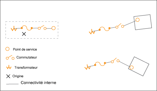

Esempio: il modello di una disposizione di entità geografiche elettriche può essere utilizzato in aree residenziali per creare connessioni a punti di consegna. Nelle aree residenziali, i punti di consegna sono in genere connessi a un trasformatore mediante disposizioni di entità geografiche identiche. In tale situazione, un modello consente di accelerare l'acquisizione dei dati. Questa disposizione di entità geografiche non è raggruppata: è possibile creare un'istanza del modello, quindi spostare ogni punto di consegna singolarmente nella relativa posizione esatta senza spostare le altre entità geografiche.
