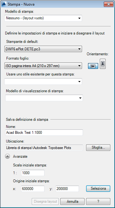

- Creare una nuova stampa.
- Utilizzare le impostazioni illustrate di seguito.
- Fare clic su Disegna layout per aprire la stampa in modalità di modifica.

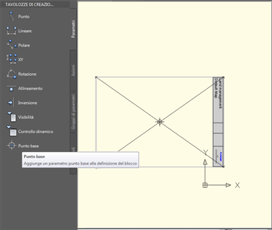

- Nel disegno della stampa appena creato, digitare BEDIT per aprire Editor blocchi di AutoCAD.
- Creare un nuovo blocco AutoCAD impostando la larghezza su 297 unità e l'altezza su 210 unità (A4).
- Impostare il punto base del blocco in corrispondenza del centro del blocco.
- Chiudere Editor blocchi.

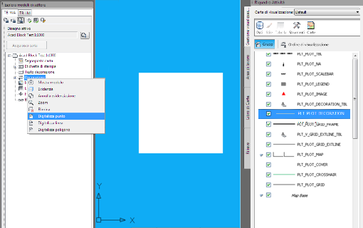

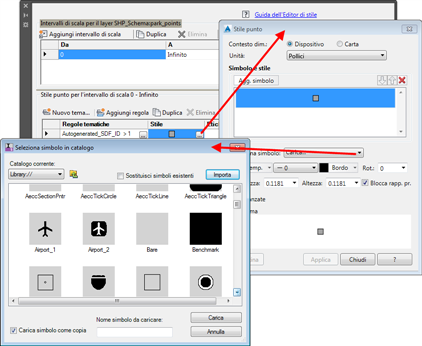

- Applicare lo stile al layer PLT_PLOT_DECORATION.
- In Gestione visualizzazioni, selezionare il layer, quindi fare clic su Stile.
- Nell'Editor di stile, in corrispondenza dell'opzione di stile del punto 0 con intervallo di scala infinito, fare clic sul pulsante Sfoglia nella colonna chiamata Stile. Impostare i parametri nel modo seguente:
- Simbolo: selezionare il blocco appena creato dal disegno corrente.
- Contesto dimensione: Spazio della carta
- Unità: Metri
- Larghezza: 297 (A4, 1:1000)
- Altezza: 297 (impostata automaticamente quando si imposta la larghezza)
- Colore riempimento: mantenere il colore originale.
- Colore del segmento: mantenere il colore originale.
- Rotazione: immettere l'espressione ORIENTATION * 0.9 + 90.
- Salvare il modello di visualizzazione corrente sovrascrivendo il modello di visualizzazione della stampa esistente.
Viene creato un nuovo disegno chiamatoBlockDefinitions.dwg contenente il blocco appena creato.
- Digitalizzare un nuovo oggetto grafico complementare punto stampa, come illustrato di seguito.

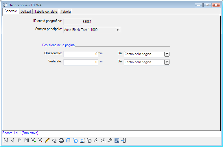

- Aprire il modulo generico per questa entità punto e impostarne la posizione al centro della pagina, come illustrato di seguito.

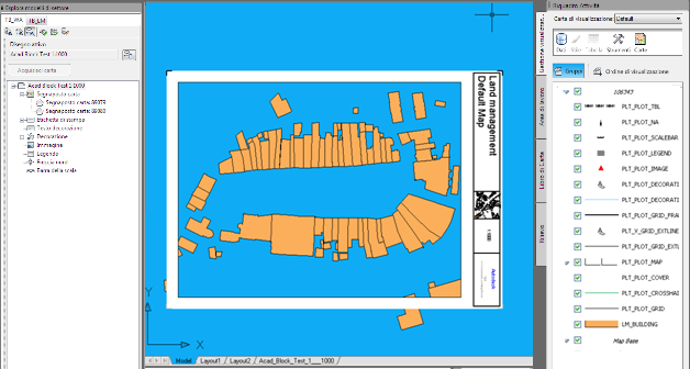

Una volta aggiornato, il blocco AutoCAD verrà posizionato al centro del foglio.
Lo stile dell'oggetto grafico complementare punto viene applicato utilizzando il blocco AutoCAD creato. Il punto di base del blocco AutoCAD è impostato sul centro del blocco stesso. Dato che l'oggetto grafico complementare punto si trova al centro del foglio, il blocco AutoCAD è posizionato correttamente.

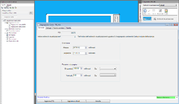

- Se si desidera, è possibile creare un segnaposto per la carta (primario) e impostarlo su valori di larghezza e di posizione predefiniti.
- Acquisire la carta per questo segnaposto.
- Specificare un modello di visualizzazione esistente.
- Se necessario, applicare un valore di rotazione.
