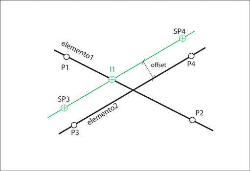

Utilizzare la funzione di intersezione per calcolare l'intersezione di due elementi (linee rette o archi circolari) o per collegare due elementi mediante una tangente o un cerchio (tangente).
Intersezioni tra linee e archi
Gli elementi di intersezione possono essere specificati in vari modi, ad esempio:
Elementi di intersezione
