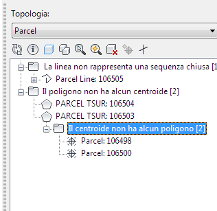

Nella finestra di dialogo Controllo topologia dell'area vengono elencati tutti gli errori di topologia in Esplora entità geografiche.
Aggiorna Esplora topologia, in caso di modifiche.
Evidenzia l'entità geografica selezionata nel disegno.
Esegue lo zoom dell'entità geografica.
Apre il modulo dell'entità geografica e visualizza le informazioni sull'entità.
Rimuove l'entità geografica dal database.
Crea i centroidi mancanti relativi al poligono selezionato. Se non manca alcun centroide, l'opzione è disattivata.
Esegue la ricerca delle linee di intersezione non rilevate dal controllo topologia standard. Si tratta di un comando che è possibile utilizzare nei rari casi in cui le linee di intersezione non provocano la perdita di validità dei poligoni. Questo comando non è incluso nel controllo standard perché la sua esecuzione può richiedere molto tempo.
Esegue lo zoom sull'entità geografica selezionata. Selezionare questa opzione per abilitare lo zoom automatico facendo clic su un oggetto.
