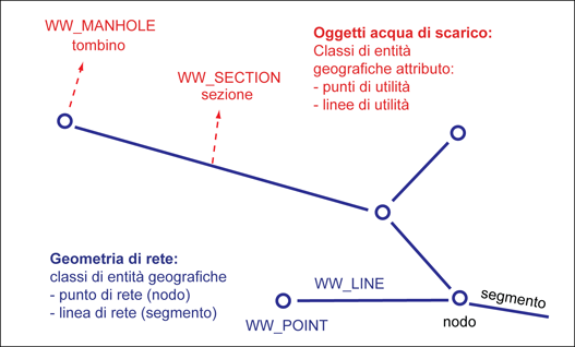

Il modulo Acque di scarico è basato sul modello di dati di impianto, in cui i dati su geometria e attributi vengono memorizzati separatamente. Il modello di dati include argomenti, rappresentazioni, domini, impianti, topologie e intersezioni.
Amministrazione modello di dati consente di esplorare gli argomenti, le rappresentazioni, i domini, gli impianti, le topologie e le intersezioni delle acque di scarico nel modello di dati.

Impianti |
Nel modello di impianto sono disponibili i componenti di base della rete di impianto che vengono utilizzati nell'applicazione delle acque di scarico. Per ulteriori informazioni sugli impianti, vedere Panoramica del modello di impianto. |

Modello di dati Acque di scarico
