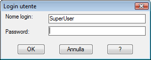

Come eseguire il login come Superutente
  1. Fare clic su scheda Impostazione Cartagruppo Carta TrovaLogin utente. Trova
  2. Eseguire una delle seguenti operazioni:
    • Se il login di Superutente non è stato modificato, specificare il nome di login SuperUser e la password SUPERUSER di default, utilizzando le lettere maiuscole indicate in quanto viene fatta distinzione tra maiuscole e minuscole.
      Eseguire il login come Superutente per definire le classi di oggetti.
    • Se il nome o la password del Superutente è stata modificata, digitare le nuove informazioni.
  3. Fare clic su OK.

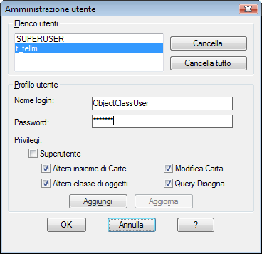

Come creare un utente
  1. Fare clic su scheda Impostazione Cartagruppo Carta TrovaAmministrazione utente. Trova Fare clic su scheda Impostazione Cartagruppo Carta TrovaAmministrazione utente. Trova
    Se un altro utente all'interno della società è stato designato come Superutente, chiedere a tale utente di eseguire queste operazioni.
    Trova
    Se non è possibile eseguire il login come Superutente, accedere come nuovo utente con i privilegi necessari per creare classi di oggetti.
  2. Specificare un nome utente e una password nuovi.
  3. Assegnare al nuovo utente tutti i privilegi tranne quello di Superutente e fare clic su Aggiungi.
  4. Fare clic su OK.
Situazione
Sono stati impostati i privilegi necessari per creare le definizioni delle classi di oggetti.
