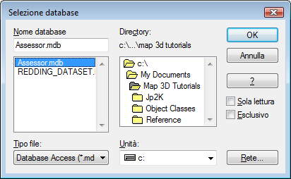

  7. In Database, fare clic su Seleziona.
  8. Nella finestra di dialogo Selezione database, passare ai file di esempio e selezionare il file Assessor.mdb.
    Specificare il database per questa fonte dati.
