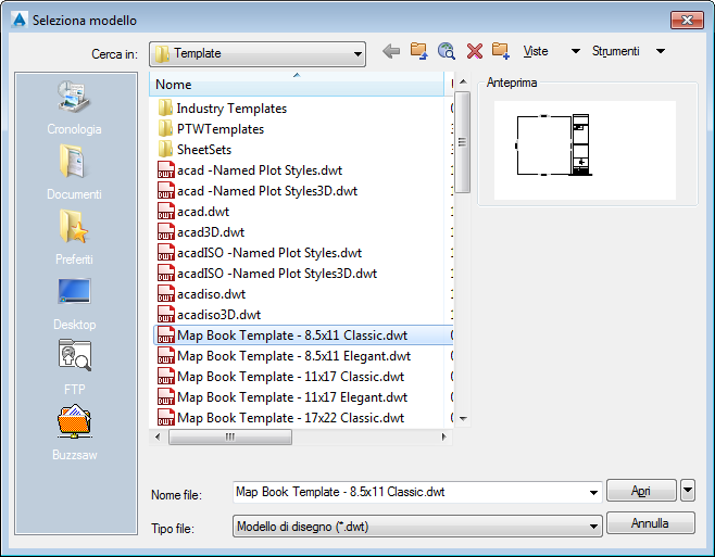

    • Fare clic su ApriCarta.
    • Impostare Tipo file su Modello di disegno (*.dwt).
      In AutoCAD Map 3D viene automaticamente visualizzata la cartella Template.
    • Scorrere fino a circa la metà dell'elenco di modelli.
    • Selezionare Map Book Template - 8.5x11 Classic.dwt.
    • Fare clic su Apri.
      Scorrere fino alla metà dell'elenco di modelli e selezionare il primo modello di libro di Carte.

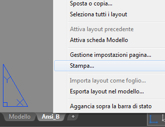

  3. Fare clic con il pulsante destro del mouse sulla scheda di layout denominata Ansi_A e selezionare Gestione impostazioni pagina per specificare le informazioni relative al plotter e ai fogli.
    Fare clic con il pulsante destro del mouse sulla scheda di layout relativa al libro di Carte e scegliere Gestione impostazioni pagina.
