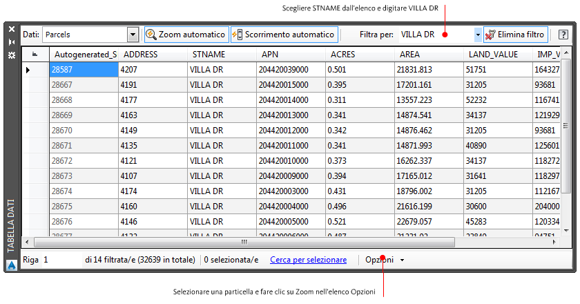

È possibile visualizzare la Tabella dati per qualsiasi layer. Filtrare la Tabella dati per visualizzare un sottogruppo di particelle; in questo caso, solo le particelle incluse in Villa Drive.

Utilizzare la Tabella dati per filtrare le particelle visualizzate.

Scorrere la Tabella dati verso sinistra per visualizzare i campi all'estrema sinistra.
In AutoCAD Map 3D viene eseguito lo zoom sulla particella selezionata.
È possibile eseguire una ricerca più avanzata. Fare clic su
. Trova Questa opzione consente di eseguire una query su un layer utilizzando una condizione booleana, ad esempio ACRES > 1 per cercare le particelle con una larghezza maggiore di un acro. La Carta geotopografica visualizza solo gli oggetti corrispondenti alla query.
