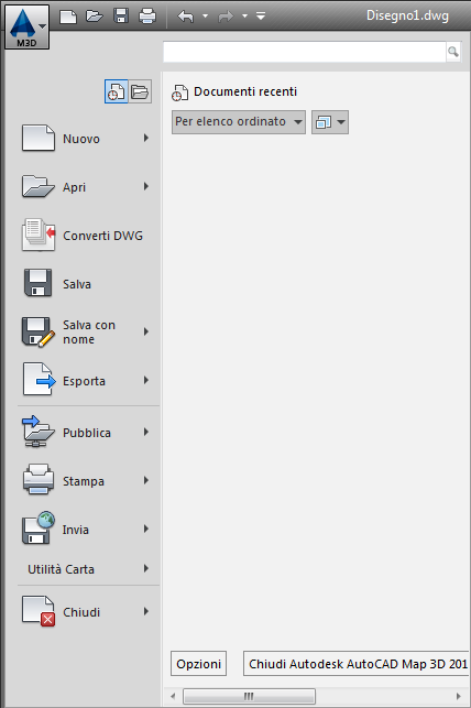

Se non è possibile individuare il comando desiderato nella barra multifunzione, utilizzare il campo di ricerca del menu dell'applicazione per trovarlo.
Il campo di ricerca viene visualizzato nella parte superiore del menu dell'applicazione.
Come utilizzare il campo di ricerca
  1. Fare clic su per visualizzare il menu dell'applicazione.
  2. Nel campo disponibile nella parte superiore del menu, digitare tutto il nome del comando o solo una parte di esso.
    Digitare, ad esempio, definisci per visualizzare i comandi che iniziano con tale parola.
  3. Nell'elenco visualizzato, fare clic sulla voce appropriata.
    Se, ad esempio, è stato digitato definisci, fare clic su Definisci query per visualizzare la finestra di dialogo Definisci query di Carte associate.
