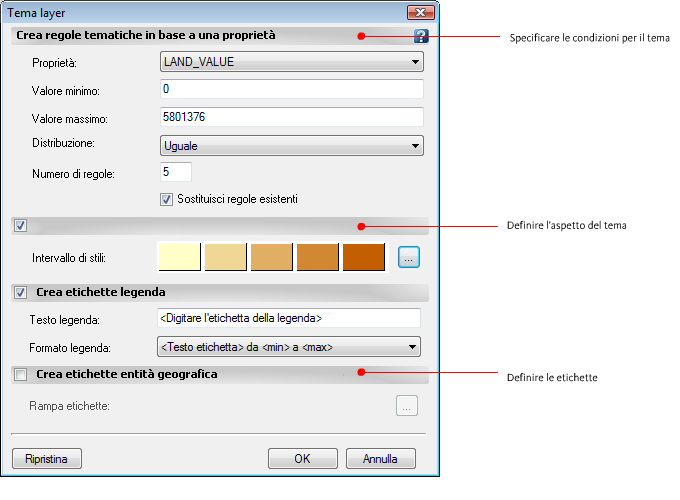

Come definire il tema
Non modificare le impostazioni relative ai valori minimo e massimo e alla distribuzione.
Utilizzare la finestra di dialogo Tema layer per definire il tema.
