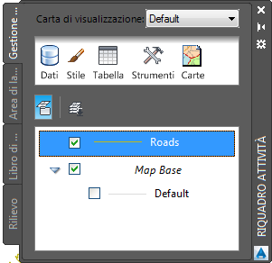

  1. In Gestione visualizzazioni, selezionare il layer con l'etichetta Roads e fare clic su Stile nell'area dei menu.
    Se non sono stati scaricati i dati di esempio per questa esercitazione, si consiglia di guardare il video.
    Selezionare il layer Roads e fare clic su Stile.
    Viene visualizzata la finestra di dialogo Editor di stilesulla Carta.

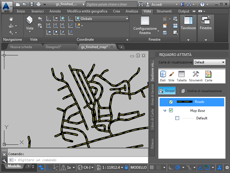

  2. Nella finestra Editor di stile, fare clic su in Stile e selezionare uno spessore, un colore e un modello per le strade.
    Per creare uno stile di vista stradale realistico con linee gialle tratteggiate, attenersi alla procedura riportata di seguito.
    • Impostare l'unità su Millimetri.
    • Impostare lo spessore della linea su 2.
    • Fare clic su Aggiungi simbolo per aggiungere una seconda linea.
    • Spostare la nuova linea all'inizio dell'anteprima mediante il pulsante freccia su.
    • Selezionare un modello tratteggiato per la nuova linea.
    • Assegnare alla linea tratteggiata il colore giallo.
  3. Fare clic su Applica e quindi su Chiudi.
  4. Fare clic sulla X nella parte superiore della finestra Editor di stile per chiuderla.
  5. Salvare il lavoro eseguito.

Situazione
Nella Carta geotopografica, le strade vengono visualizzate con gli stili applicati.
