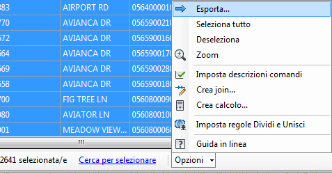

  3. Fare clic su Opzioni (nella parte inferiore della tabella), quindi su Esporta.
    Esportare le informazioni sulle proprietà dalla Tabella dati.
