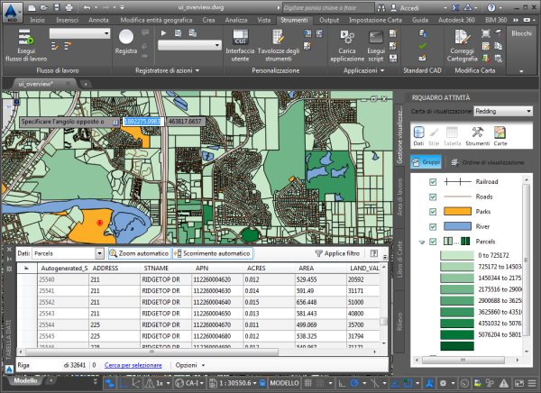

Un file cartografico è una Carta connessa a tutte le fonti della Carta geotopografica: entità geospaziali, oggetti della Carta, immagini raster e dati degli attributi.
Ogni file cartografico può contenere più Carte di visualizzazione (per la stampa o per la distribuzione online), nelle quali è possibile nascondere o visualizzare selettivamente gli elementi della Carta. Le Carte esistono solo come strutture concettuali e non sono entità o file separati.
È possibile applicare stili agli elementi di una Carta di visualizzazione in base ai dati, ai layer e ad altri criteri. Le modifiche apportate all'aspetto degli elementi di una Carta non incidono sui dati effettivi del file cartografico.
In questa Carta sono presenti layer di Gestione visualizzazioni per i binari, le strade, i parchi, il fiume e le particelle. Ad ognuno di questi elementi è stato applicato uno stile diverso. Per un'introduzione alle sezioni della finestra di AutoCAD Map 3D, vedere la lezione 2 in cui viene fornita una rapida panoramica di AutoCAD Map 3D.
