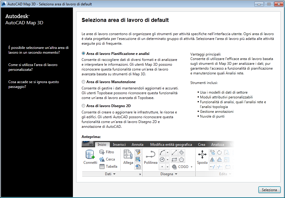

Il layout della barra multifunzione, delle barre degli strumenti e delle finestre ancorabili viene salvato in un'area di lavoro.
È possibile personalizzare un'area di lavoro esistente o crearne una nuova. È possibile salvare aree di lavoro diverse per attività diverse, utilizzarle per semplificare le operazioni più comuni o definire procedure ottimali per le funzioni di Cartografia e il flusso di lavoro.
È ad esempio possibile configurare un'area di lavoro per la creazione di Carte per semplificare l'acquisizione, l'integrazione e la creazione di Carte e configurarne un'altra per la creazione e la pubblicazione dei libri di Carte e degli atlanti.
Al primo avvio di AutoCAD Map 3D, scegliere l'area di lavoro di default.
Selezionare un'area di lavoro di default all'avvio o dalla scheda Guida.
Passare ad un'altra area di lavoro, se necessario.
Nell'ambito di una stessa sessione è possibile passare da un'area di lavoro all'altra.
