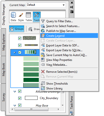

Crea legenda.
Utilizzare il menu Strumenti in Gestione visualizzazioni per creare una legenda.
Tutti i layer elencati in Gestione visualizzazioni vengono automaticamente visualizzati nella legenda, con il relativo colore identificativo. Gli elementi vengono elencati nell'ordine in cui sono visualizzati in Gestione visualizzazioni.
