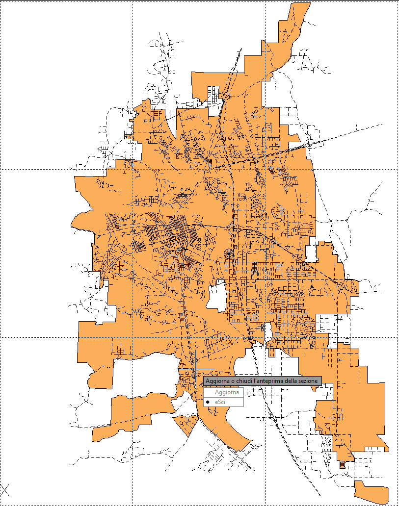

  1. Con la finestra di dialogo Crea libro di Carte ancora aperta per l'esercizio precedente, fare clic su Anteprima tasselli.
    Nell'anteprima vengono mostrati i vari tasselli del libro di Carte.
  2. Dopo aver esaminato l'anteprima, premere Invio per selezionare l'opzione eSci e tornare alla finestra di dialogo Crea libro di Carte.

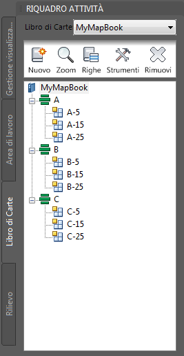

    Quando si genera il libro di Carte, i tasselli vengono elencati nel riquadro Attività e viene visualizzata una scheda di layout per ogni tassello.
    Ogni lettera rappresenta una riga di tasselli, con i relativi tasselli numerati in posizione rientrata al di sotto di essa
    Per ogni tassello del libro di Carte viene creata una scheda di layout
