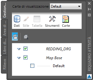

    In Gestione visualizzazioni, REDDING_DRG è ora elencato come layer.
  5. In Gestione visualizzazioni, fare clic con il pulsante destro del mouse sul layer REDDING_DRG e selezionare Rinomina.
  6. Digitare REDDING_RASTER e premere Invio.
  7. Fare clic su Salva.
  8. In Gestione visualizzazioni, deselezionare la casella di controllo per il layer REDDING_RASTER.
    L'immagine raster non è più visualizzata nella Carta.
