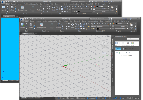

AutoCAD Map 3D è dotato di tre tipi di modelli:
Per le Carte regolari, è possibile scegliere tra quattro modelli disponibili: map2d.dwt, map2diso.dwt, map3d.dwt, map3diso.dwt. Le impostazioni dei modelli consentono di ottimizzare la visualizzazione 2D e 3D rispettivamente per le unità metriche (ISO) e imperiali (ANSI). Scegliere ![]()
Nuovo
Disegno. Selezionare un modello dall'elenco.
Tra i modelli forniti con AutoCAD Map 3D sono inclusi map2d.dwt e map3d.dwt.
