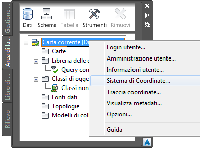

    • Passare ad Area di lavoro nel riquadro Attività.
    • Fare clic con il pulsante destro del mouse sulla Carta corrente, quindi scegliere Sistema di Coordinate.
      È inoltre possibile,
    • per Codice, immettere ca-i e premere INVIO.
    • Fare clic su OK.
