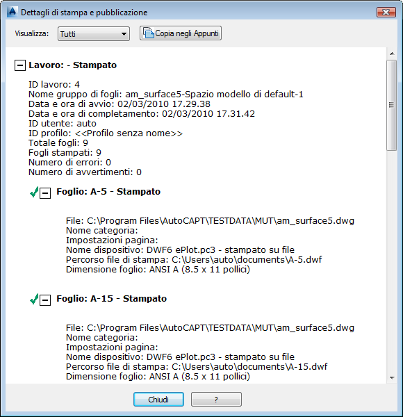

Al termine del processo viene visualizzato un messaggio in caso di errori.
È possibile visualizzare i dettagli
