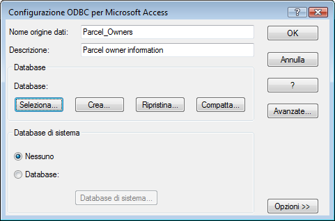

  5. Nella finestra di dialogo Configurazione ODBC per Microsoft Access, immettere Parcel_Owners come Data Source Name.
  6. Immettere una descrizione, ad esempio "Informazioni proprietario particella".
    Assegnare un nome alla fonte dati.
