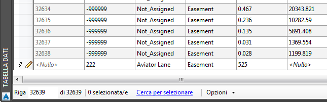

Se la Tabella dati è ridotta ad icona o agganciata sul lato sinistro della finestra dell'applicazione, fare clic sull'icona Mostra/Nascondi per visualizzarla. Scorrere verso la parte inferiore della Tabella dati per visualizzare la nuova voce.
Osservare le altre voci per identificare la voce appropriata per ciascuna colonna.
La fonte dati originale viene aggiornata con le modifiche.
È stata aggiunta una nuova particella e ne sono stati aggiornati i dati per riflettere le modifiche.
Nuova voce della Tabella dati
