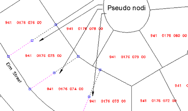

Informazioni sullo scioglimento di pseudo nodi
Uno pseudo nodo è un nodo non necessario in un segmento condiviso da due soli oggetti. Ad esempio, un segmento lungo potrebbe essere inutilmente diviso in molti segmenti più piccoli dagli pseudo nodi.
L'azione di correzione Sciogli pseudo nodi consente di individuare gli eventuali pseudo nodi, di sciogliere il nodo e di unire i due oggetti. Questa opzione rimuove i nodi che si trovano all'intersezione di due oggetti lineari, ma mantiene il vertice nella stessa posizione.
Gli pseudo nodi si formano lì dove esistono due segmenti che si incontrano e rimuovendoli si crea una singola polilinea su un layer.
