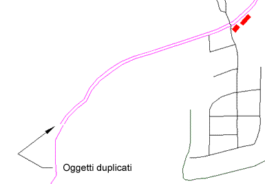

Elimina duplicati individua gli oggetti che condividono gli stessi punti iniziale e finale, nonché tutti gli altri punti entro la distanza di tolleranza. È possibile eliminare uno degli oggetti.
È possibile includere i seguenti tipi di oggetto:
- Oggetti lineari
- Punti
- Blocchi
- Testo
- Testom
Pericolo:
Non utilizzare Elimina duplicati con la topologia poligono, per non correre il rischio di eliminare dati della topologia importanti.
- Durante la ricerca di eventuali duplicati, vengono prese in considerazione le coordinate degli oggetti e il numero di vertici (cioè la geometria dell'oggetto), quindi gli oggetti con direzioni diverse, di tipo diverso (ad esempio linee e polilinee) e con proprietà diverse (ad esempio tipo di linea e colore) possono essere considerati duplicati.
- È possibile scegliere di prendere in considerazione il valore Z (elevazione) per la ricerca dei duplicati. Per blocchi, testo e testom, è possibile inoltre scegliere se considerare la rotazione dell'oggetto.
- Sono considerati duplicati gli oggetti con la stessa geometria, ma su layer diversi. Utilizzare la pagina Seleziona oggetti per selezionare gli oggetti un layer per volta.
Questa azione consente di eliminare qualsiasi oggetto all'interno della tolleranza specificata.
