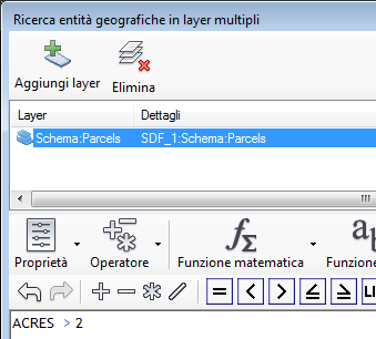

  3. Per aggiungere altri layer di entità geografiche ai dati cercati mediante l'espressione, fare clic su Aggiungi layer e selezionare il layer da aggiungere. Per eliminare un layer, selezionarlo dall'elenco e fare clic su Cancella.

    • Condizione proprietà : seleziona tutte le entità geografiche con il valore di proprietà specificato. Inserire una proprietà, un operatore e un valore.
      Per selezionare ad esempio tutte le condotte con un diametro maggiore di 10, specificare Diametro > 10.
      Nell'elenco Proprietà vengono visualizzate le proprietà disponibili per la classe di entità geografiche. È possibile visualizzare e inserire i valori disponibili per una proprietà da un elenco.
      Aggiunta di layer e specifica dell'espressione per la ricerca.
  5. Facoltativamente, aggiungere condizioni all'espressione.
  6. Convalidare l'espressione.
