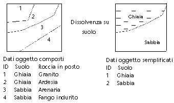

Dissolvenza di poligoni
Quando si dissolve una topologia, AutoCAD Map 3D controlla tutti i contorni fra i poligoni per vedere se il valore del campo di dissolvenza è identico per entrambi. In caso di corrispondenza, vengono eliminati il contorno e uno dei centroidi. Vengono rimossi tutti i campi oggetto, ad eccezione dei campi di dissolvenza e dei nuovi campi della topologia.
Se poligoni adiacenti non contengono il campo di dissolvenza, il contorno non viene dissolto e il poligono risultante non riporterà alcun valore per quel campo.
