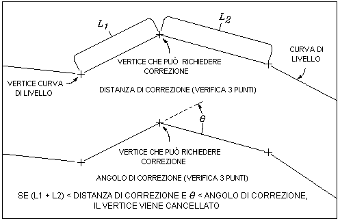

Utilizzare l'opzione Fattori di correzione per ridurre il numero di punti generati lungo le polilinee 3D. I fattori di correzione ignorano i vertici più vicini tra loro che al fattore di distanza e i vertici che deflettono meno del fattore di angolazione. Una distanza e un angolo di deflessione maggiori consentono di correggere un maggior numero di punti. Il fattore di distanza viene misurato in unità lineari e il fattore di angolazione in unità angolari.
I Fattori di correzione devono essere inferiori ai Fattori di integrazione.
Un punto sulla polilinea 3D viene corretto calcolandone la posizione in relazione ai vertici che si trovano prima e dopo di esso. Se la lunghezza tra questi tre punti è inferiore al valore della lunghezza di correzione e l'angolo di deflessione è inferiore al valore dell'angolo di correzione, il punto centrale non viene aggiunto al file di dati della curva di livello.
Parametri del fattore di correzione

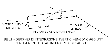

Utilizzare Fattori di integrazione per integrare o aggiungere vertici lungo le polilinee 3D. La distanza di integrazione è la distanza massima tra vertici. Se la distanza tra i vertici su una curva di livello è maggiore dei Fattori di integrazione, i punti vengono aggiunti lungo la curva di livello ad intervalli uguali, inferiori o pari alla distanza di integrazione. Minore è la distanza, maggiore è il numero di punti di integrazione.
Parametri di Fattori di integrazione
