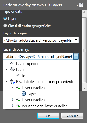

Per utilizzare un layer creato mediante un'attività precedente, selezionarlo dall'elenco sotto Risultati operazioni precedenti.
È disponibile un metodo rapido per aggiungere un'attività e unirla automaticamente a quella precedente. Fare clic con il pulsante destro del mouse su un'attività e scegliere l'attività da aggiungere. Ad esempio, fare clic con il pulsante destro del mouse su un'attività di overlay e scegliere Aggiungi layer di entità geografiche per creare un nuovo layer di Gestione visualizzazioni che memorizzi l'output dell'operazione di overlay.
Quando si fa clic con il pulsante destro del mouse, l'elenco visualizzato contiene le attività che dovrebbero seguire quella corrente. Quando si aggiunge un'attività in questo modo, è possibile unirla automaticamente a quella su cui si è fatto clic. Ad esempio, fare clic con il pulsante destro del mouse su un'attività di overlay e scegliere Aggiungi layer di entità geografiche per creare un nuovo layer di Gestione visualizzazioni che memorizzi l'output dell'operazione di overlay.
