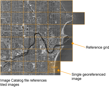

I file raster (o di immagine) sono dati basati su pixel, ad esempio fotografie digitali, che è possibile utilizzare come dati oggetto e dati di disegno. È possibile, ad esempio, visualizzare una fotografia aerea di una città sotto un layer di strade. I file raster vengono catalogati per ottimizzare le prestazioni. La procedura di creazione di un catalogo raster rientra nella procedura di caricamento.
