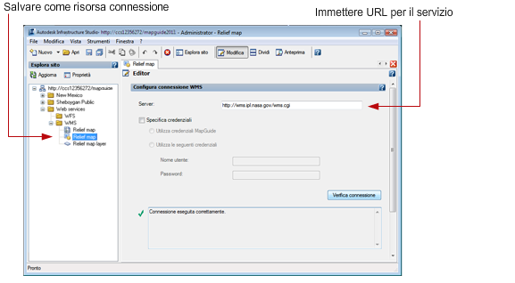

Per connettersi ad un servizio WMS
  1. Fare clic su FileNuovoConnessione dati.
  2. Nella finestra di dialogo Connetti ai dati, scegliere Provider FDO OSGeo per WMS e fare clic su OK.
    A destra di Esplora sito viene visualizzato l'editor delle connessioni.
  3. In Configura connessione WMS, immettere l'URL al quale eseguire la connessione.
    Se si sta effettuando la connessione a layer pubblicati in Infrastructure Map Server, la stringa di connessione sarà simile alla seguente:
  4. http://servername/mapserver/mapagent/mapagent.fcgi?
  5. Se il server richiede una password, eseguire una delle operazioni seguenti:
    • Se il servizio è stato impostato per il riconoscimento delle credenziali di Map Server, selezionare Usa credenziali di Map Server.
    • In caso contrario, selezionare Utilizza le seguenti credenziali e immettere l'ID utente e la password.
  6. Fare clic su Verifica connessione.
    Viene visualizzato il messaggio Connessione eseguita correttamente.
  7. Fare clic su Aggiorna per ristabilire la connessione al server e visualizzare le informazioni sulla fonte dati nell'editor WMS.
