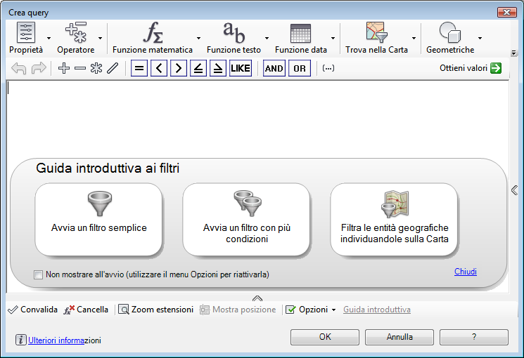

Un'espressione fa parte di una query che ne specifica le condizioni. Una query valuta un gruppo di dati e ne restituisce solo il sottogruppo che soddisfa le condizioni in essa specificate.
È possibile, ad esempio, creare un'espressione che specifica tutte le particelle con un'area superiore a 4000 piedi quadrati. Una query che contiene questa espressione visualizza o seleziona solo le particelle che soddisfano i criteri specificati.

Utilizzare le espressioni per filtrare dati geospaziali, selezionare un sottogruppo di dati, calcolare valori o convertire i dati da un tipo in un altro. Le espressioni di testo consentono di formattare le stringhe di testo per visualizzarle, ad esempio, come etichette. Le espressioni numeriche consentono invece di applicare funzioni matematiche a proprietà con valori numerici.

Per creare un'espressione, attenersi alla procedura di base seguente:
| Modi d'uso delle espressioni | Descrizione |
| Valutazione delle proprietà |
È possibile filtrare o selezionare i dati in base al valore di una o più proprietà. Un'espressione semplice valuta una sola proprietà, ma è possibile creare espressioni più complesse in cui vengono utilizzati più proprietà o più valori. È ad esempio possibile creare un'espressione che mostri le province con una popolazione superiore a 50.000 abitanti, ma al di sotto di 100.000. Il risultato di un'espressione di filtro deve essere un valore booleano. |
