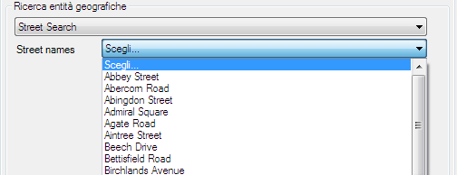

Nella casella di gruppo Ricerca entità geografiche è possibile specificare il centro di una Carta selezionando un oggetto specifico. Le ricerche possono essere definite tramite lo strumento Ricerca entità geografiche. La ricerca è di tipo sequenziale, con una casella combinata di tipo input.
