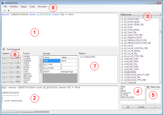

Finestra Assistente SQL
La finestra di dialogo Assistente SQL include i componenti riportati di seguito.
Nota: SQL Sheet fornisce una versione indipendente contenente alcuni componenti di Assistente SQL, ad esempio la procedura guidata Relazione, come illustrato nella tabella seguente. Vedere anche SQL Sheet.
Numero
Descrizione
1
Consente di visualizzare l'istruzione SELECT. Utilizzare i controlli o digitare direttamente nella casella per modificare l'istruzione SELECT.
Fare clic sul menu File Salva per memorizzare l'istruzione SELECT.
Fare clic sul menu File Apri per caricare un file *.sql esistente.
2
Consente di visualizzare i record di esecuzione. Fare clic sul menu File Salva output con nome per memorizzare il contenuto in un file.
3
Consente di visualizzare oggetti del database corrente, ad esempio tabelle, sinonimi o viste. È possibile selezionare un oggetto per visualizzare ulteriori informazioni. Fare clic con il pulsante destro del mouse su un oggetto contenuto nell'elenco e utilizzare i comandi.
Ad esempio, è possibile fare clic con il pulsante destro del mouse sul nome di una tabella e scegliere Griglia per visualizzare il contenuto in una tabella dati.
4
Consente di visualizzare gli attributi e i tipi di dati degli oggetti selezionati.
5
Consente di visualizzare i valori dell'attributo selezionato. Selezionare un attributo dall'elenco, quindi fare clic su Ottieni valori per visualizzare i valori univoci dell'attributo. Le voci duplicate non vengono incluse (comando SELECT DISTINCT).
6
Consente di visualizzare i controlli che è possibile utilizzare per la creazione di espressioni SQL. Fare clic su per visualizzare tutti i controlli.
Operatori
È possibile fare clic per aggiungere un operatore nel punto in cui si trova il cursore all'interno del campo di input dell'espressione.
Funzione
È possibile fare doppio clic per aggiungere una funzione nel punto in cui si trova il cursore all'interno del campo di input dell'espressione.
Parametri
Consente di visualizzare i parametri disponibili nell'attività corrente. Ad esempio, per le istruzioni SELECT relative alle definizioni delle etichette, è disponibile il parametro $ID.
In Valore immettere un valore da sostituire al parametro all'esecuzione dell'istruzione SELECT mediante il comando Esegui.
7
Consente di visualizzare le tabelle correlate. Espandere i nodi di esplorazione e fare clic per aggiungere l'istruzione di relazione nel punto in cui si trova il cursore all'interno del campo di input dell'espressione. L'espressione esegue una query su un valore.
Nota:
La procedura guidata Relazione è inoltre disponibile nell'elenco delle tabelle. Fare clic con il pulsante destro del mouse su una tabella e scegliere Procedura guidata Relazione.
8
Vedere anche Barra dei menu di Assistente SQL.
