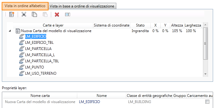

Nel riquadro destro dello strumento di gestione dei modelli di visualizzazione vengono visualizzati i layer e le carte del modello di visualizzazione. È possibile trascinare i layer o le Carte del modello di visualizzazione dal catalogo dei modelli di visualizzazione alla vista del modello di visualizzazione.
Fare clic sulla scheda Visualizza in ordine alfabetico per visualizzare le carte del modello di visualizzazione e i layer di entità geografiche in ordine alfabetico. Modificare gli elementi come illustrato nella tabella seguente.

Fare clic sulla scheda Vista in base a ordine di visualizzazione per visualizzare i layer di entità geografiche nell'ordine di visualizzazione. Il primo layer in elenco è disegnato sopra i layer più in basso. Modificare gli elementi come illustrato nella tabella seguente.
