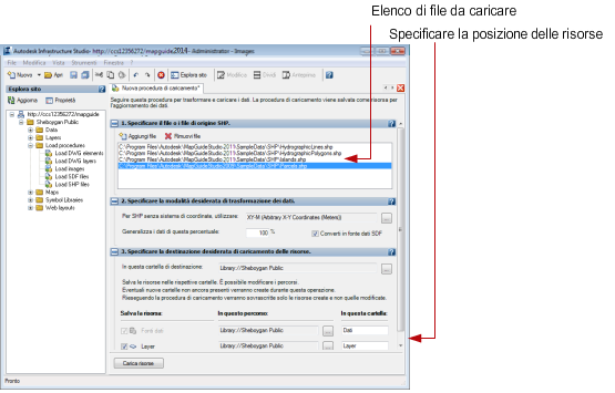

In questa procedura si presume che i file .shx e .dbf necessari si trovano nella stessa cartella dei file .shp. Per caricare un file di forma, trascinare il file di origine in Esplora sito. In Autodesk Infrastructure Studio è possibile creare automaticamente un nuovo layer e una nuova fonte dati dell'oggetto cartografico.
Per caricare un file SHP
A destra di Esplora sito viene visualizzata una nuova procedura di caricamento contenente un elenco dei file da caricare. In questa procedura è possibile trascinare altri file.
Il Sistema di Coordinate selezionato verrà utilizzato solo se non è stato già definito un Sistema di Coordinate per il file o i file di origine.
In Autodesk Infrastructure Studio è possibile creare una nuova fonte dati dell'oggetto cartografico e un nuovo layer per ciascun file SHP.

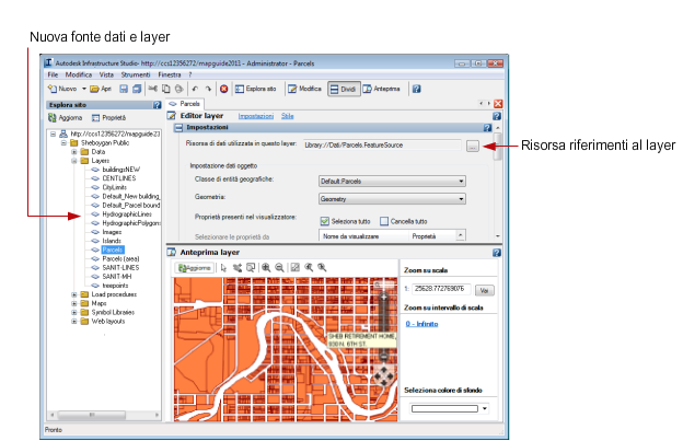

A destra di Esplora sito viene visualizzato l'Editor layer. Per ulteriori informazioni sull'Editor layer, vedere Utilizzo dei layer delle fonti dati.
È possibile rinominare le nuove fonti dati dell'oggetto cartografico e i layer in Esplora sito.
