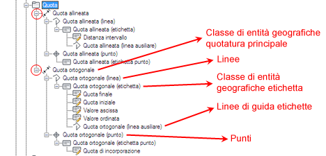

Una quotatura consiste in più classi di entità geografiche correlate. Quando si aggiunge l'estensione Quota ad un modello di settore, vengono create le classi di entità geografiche di quotatura, come illustrato di seguito. Vedere anche Impostazioni modello di settore.
Modello di dati: una classe di entità geografiche di quotatura è costituita da varie classi di entità geografiche correlate.
Quota principale: in questa tabella di attributi non viene memorizzata alcuna geometria.
