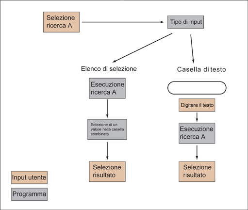

Il diagramma seguente mostra il flusso di lavoro con diversi tipi di input.
Ricerca entità geografiche: flusso di lavoro della ricerca sequenziale con diversi tipi di input.
