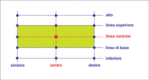

Nelle proprietà di Allineamento è possibile specificare la posizione del punto di inserimento (origine) della casella di testo rispetto alla casella. Questi valori vengono utilizzati inoltre nelle operazioni di applicazione stili di Gestione visualizzazioni.
Allineamento |
Descrizione |
Allineamento orizzontale |
Consente di specificare il punto di inserimento della casella di testo in senso orizzontale rispetto alla casella. Selezionare Destra, Centro o Sinistra. Il valore di default è Centro. |
Allineamento verticale |
Consente di specificare il punto di inserimento della casella di testo in senso verticale rispetto alla casella. Selezionare Inferiore, Linea di base, Linea centrale, Linea superiore o Alto. Il valore di default è Linea centrale. |
Pertanto, le impostazioni di default dell'allineamento sono Centro e Linea centrale.

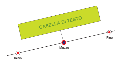

Esempio: posizionamento di un'etichetta parallela ad una linea
L'impostazione di queste proprietà consente di posizionare il testo sempre in corrispondenza del punto medio della linea, a prescindere dalla sua lunghezza.
Modello di dati: definizione della posizione dell'etichetta lungo una linea.
